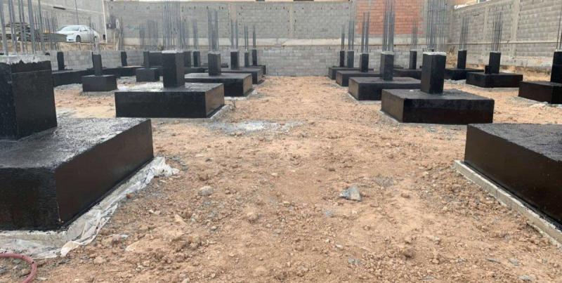

Mustapha_eng Posté(e) le 7 juin 2024 Signaler Partager Posté(e) le 7 juin 2024 Pourquoi dans les pratiques de construction dans la plupart des projets de bâtiments au nord d'Afrique, les semelles en BA ne sont pas traitées contre l'humidité du sol par des revêtements d'étanchéité?! Certes les semelles sont dimensionnées avec prise en compte des fissurations préjudiciables (ou très), l'enrobage est relativement plus important, des dispositifs du lutte contre infiltration des eaux de surface tel que dallage ou drainage périphérique... Contribuent a la durabilité des fondations! Mais pourquoi dispenser de les traiter de plus?! même une termes des coûts un badigeonnage en bitume ne va pas générer des surcoûts non justifiés!! Citer Lien vers le commentaire Partager sur d’autres sites More sharing options...
