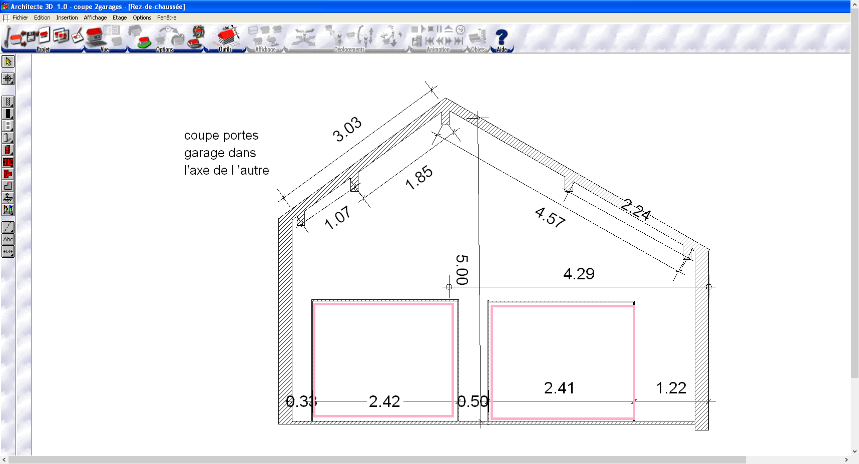

Les pannes seront en bois
La pente de la toiture est de 30°
Département des Vosges altitude 450 m
Il y aura de l' isolation laine de verre entre les chevrons
Bonne réception et bonne journée
comment_237729
Vous serez probablement en lamellé collé (il y a peu de bois massif de 7.00m de long), donc voyez avec le fournisseur pour qu'il vous calcule la panne.
La question essentielle de @Billy_ze_kid, les pannes sont elles posées en dévers ou droite. Sur votre coupe elles sont posées droites.
Donnez à votre fournisseur le poids des tuiles, le poids du plafond, le type de pose, la présence d'antidévers ou non et il devrait pouvoir vous les calculer.
