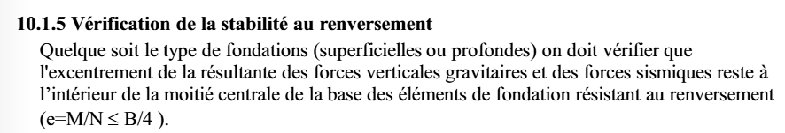

Pouvez vous donner (ou quelqu'un d'autre) l'extrait du texte règlementaire qui vous demande cette justification ?
Ce que je lis :
