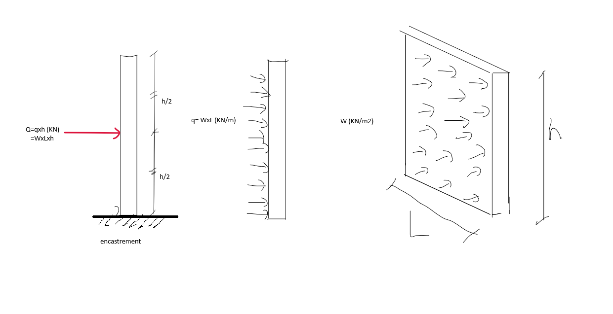

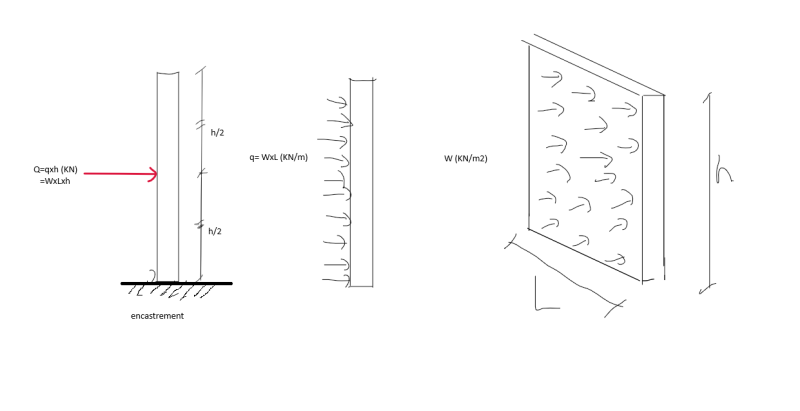

Connaissant la charge du vent en kN/m² sur un mur, quelle opération permet d'avoir ce chargement de vent en kN appliqué à mi hauteur du mur ? Et quelles sont les vérifications à faire sur le mur typiquement ?
Mur de hauteur 8m sur 10m et épaisseur 20cm

  • Bonjour , tu peux considérer cette pression (h 8m) comme uniformément répartie sur le mur entier. Vérification à la flexion composée.  Cordialement
  • modélisation simplifiée
  • Bonjour, Effectivement en multipliant par la longueur tu l'auras en kN/m. Mais , en général pour un mur, il vaut mieux considérer une largeur de 1m pour le 2d. Cordialement
