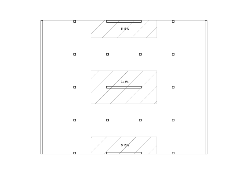

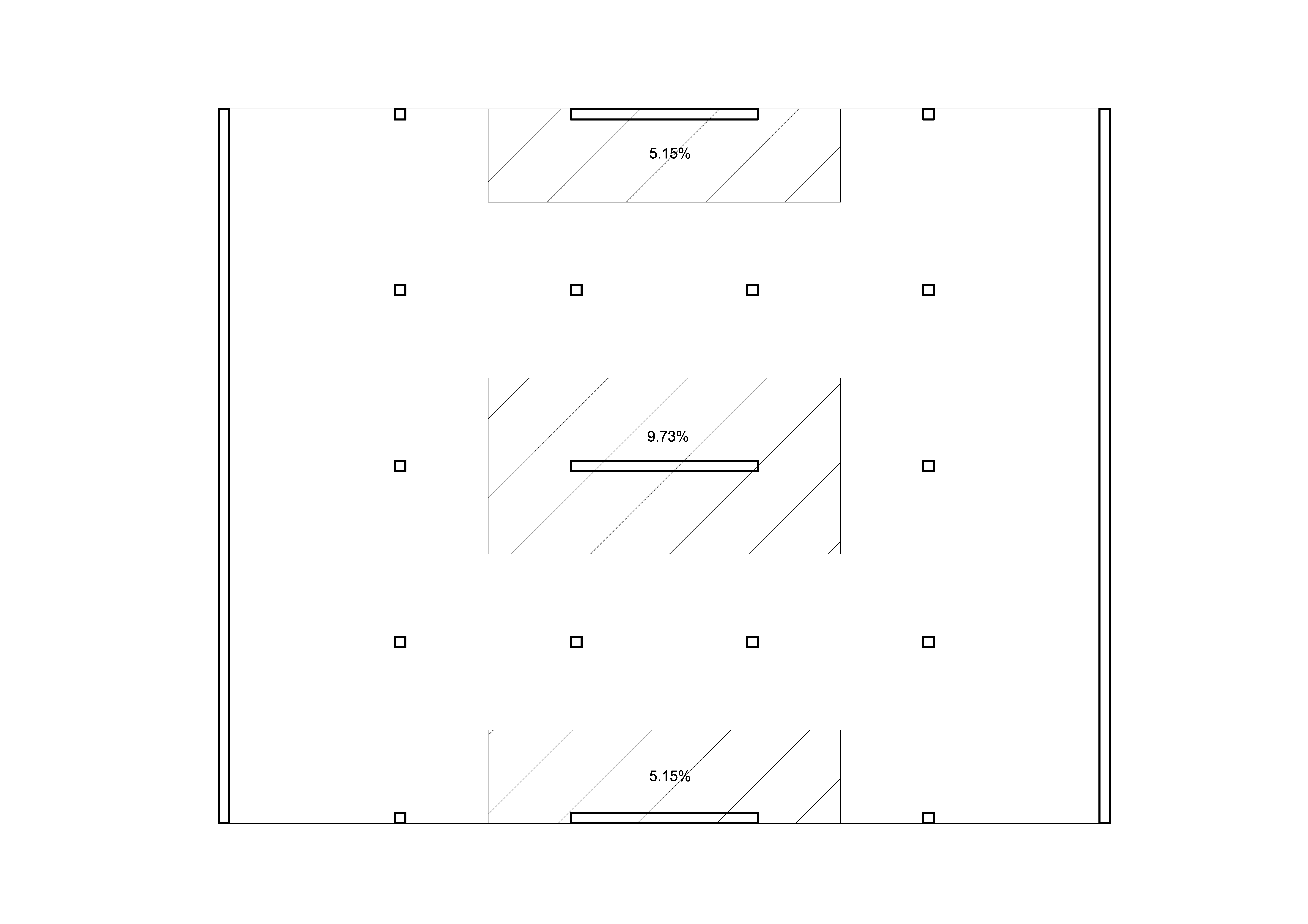

Dans le même ouvrage cité par @anchor il y a  :
Imaginons ce cas :
Si on considère longitudinalement seulement 2 voiles, au maximum, on atteint un peu plus de 14% de la masse. Si on considère 3 voiles on dépasse les 20%.
Voilà mon dilemme, selon la norme je pense que cette configuration permet de classer les murs en GMPA (grand murs peu armés ou murs conventionnels), sauf que la littérature n'évoque toujours de 2 murs au maximum.
Il n'est écrit nul part dans la norme ce qu'écrit Davidovici : "ces 2 murs doivent porter 20% des charges gravitaires", il est simplement écrit, "au moins deux murs [...] qui portent collectivement au moins 20 % de la charge gravitaire".
