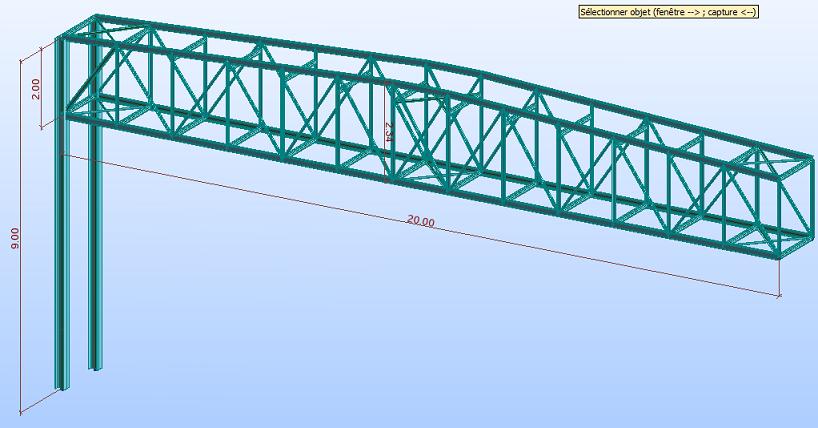

Bonjour les amis,
Voilà la structure de notre ami Ahmeed comment elle se présente :
01.JPG[/attachment:wk1qtob5]

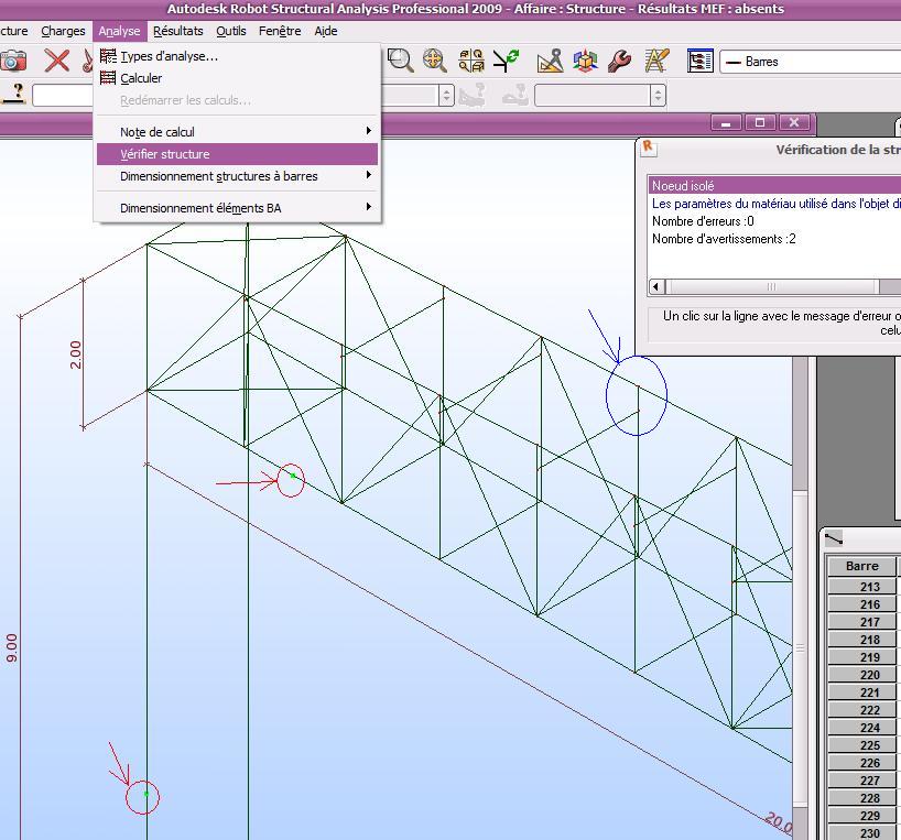

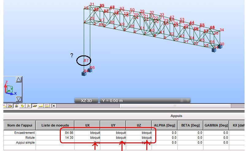

là, j'ai deux petites remarques concernant la modélisation:
Les articulations au noeuds d'appuis 14 et 30 semblent étre plus des encastrements que les rotules évoquées
02.JPG[/attachment:wk1qtob5]
Une vérification de la structure annonce des noeuds isolés (encerclés en rouge)

l'espèce de treillis semble étre plus une poutre spatiale, les éléments horizontaux liaisonnant les membrures supérieures (traverses je crois) devraient se faire au niveau des noeuds de ces dernières et non sur la hauteur des montants ( encerclé en bleu)
Revoir le sens des profils (UPN) des membrures ainsi que celui des cornières jumelées.
Une disposition des profilés telle --> [ [ et [ ] ou encore ] [ a son importance.
Peut étre que nos amis spécialistes en CM sauront étre plus explicite que moi.
