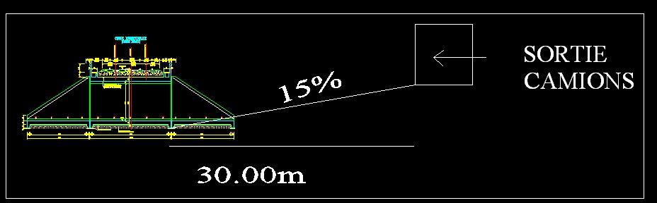

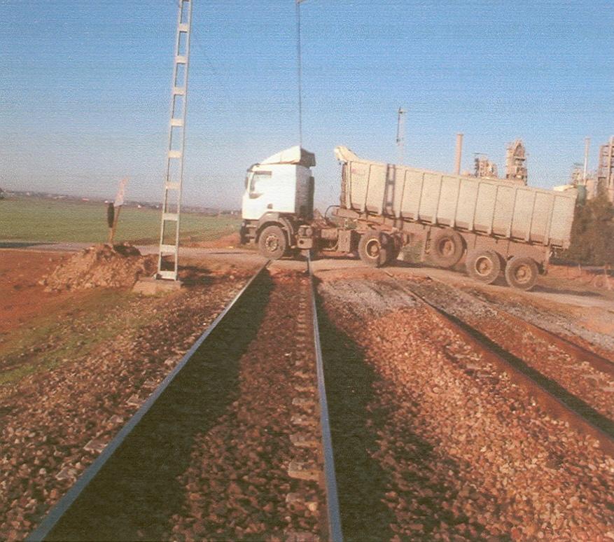

Slt tt le monde j ai besoin d'une proposition de solution pour un probleme.
on a des camions qui traverse la voie ferrée ce qui pose un probleme de sécurité au moment du passage des trains
on a decider alors de construire un cadot cadre d'ouverture l=8*h=4 pour qu'un camion lourd qui sort d'une usine doit traverser la voie ferrée en passant par ce dalot
la distance entre l'usine et le dalot est de 30 m
le problème c que vu le niveau du terrain à la sortie de l'usine et le niveau du dalot on aura une pente de 15% c une pente tres forte surtout pour des camions lourdes.
qu'est ce qu'on peut faire comme solution SVP
Merci.
