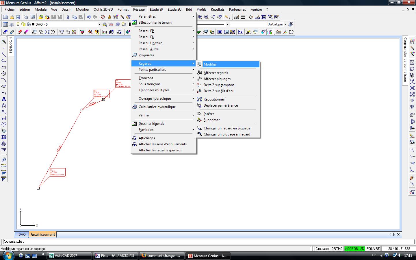

la question n'est pas très claire, mais si tu veux parler de la cote fil d'eau aval d'un collecteur, tu peux la changer sur réseaux\regards\modifier:
Sans titre.jpg[/attachment:3uq2faxx]
sinon, si tu veux, tu peux jouer sur les pentes et les regards seront recalculés,
j'espère avoir pu t'aider , sinon essaie de développer ta question d'avantages,
Merci, amicalement
Ahmed

Je vous remercie infiniment pour votre réponse
Je cherche à faire changer la profondeur au départ de chaque colleteur ( à la place de 2m je vx lui donner 1.85 par exp) je vx qu’il prend une hauteur que je lui impose dans toutes les affaires
J’ai cherché aux paramètres généraux j’ai pas encore trouver l’astuce

je ne trouves pas moi aussi, j'ai essaye par tranches de profondeurs mais ça marche pas...je crois que c'est 2m par défaut,
tiens moi au courant si tu trouves quelques choses

salma ahmed2 j'ai eu une réponse que pour le moment c'est pas possible de modifier le parmètrage mais dans l'avenir on va chercher à régler cette commande
merci à la prochaine
