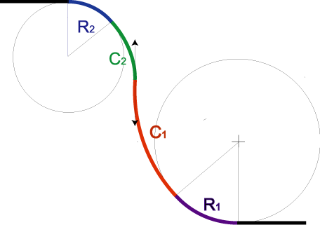

la voici déjà (source: wikipédia)
Courbe-en-S.png[/attachment:1dijxlx9]
la première chose à vérifier, c'est que la variation du dévers sur la longueur totale de la courbe reste inférieure à 2%/seconde
cherchons encore, je vais voir l'arp s'il y a quelques choses
