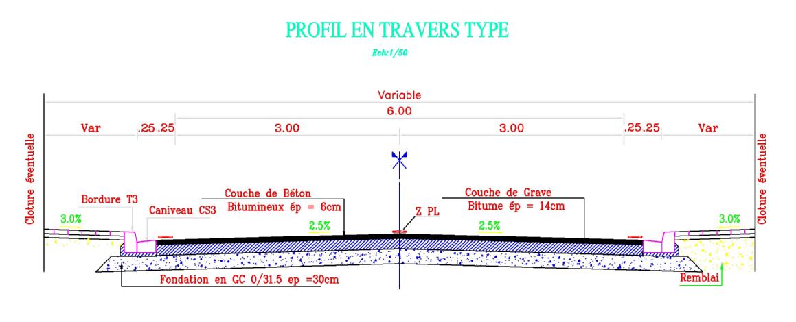

- La structure de chaussée retenue est la suivante :
PT.jpg[/attachment:2ft4lb6e]

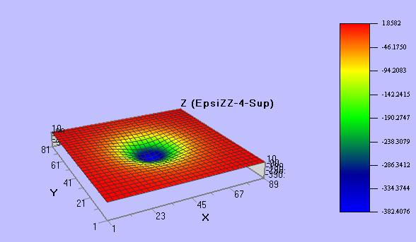

Les déformations tangentielles et verticales sous l’effet du chargement de l’essieu de 13T sont données par le tableau suivant :
Alizé-Lcpc - Dimensionnement des structures de chaussées
selon la méthode rationnelle Lcpc-Sétra
Signalement du calcul :
- données Structure : structure de chaussée *************
- titre de l'étude : ****************
unités : m, MN et MPa ; déformations en _déf ; déflexions en mm/100
notations :
X=axe tranversal Y=axe longitudinal Z=axe vertical
R=axe vertical roue J=axe vertical entre-jumelage
Tableau 1+2 (synthèse) :
tractions principales majeures dans le plan horizontal XoY et
compressions principales majeures selon la verticale ZZ ; déflexion maximale
niveau EpsilonT SigmaT EpsilonZ SigmaZ
calcul horizontale horizontale verticale verticale
------------------------------------------------------ surface (z=0.000) ----------------------------------------
h= 0.060 m 0.000m 106.2 X-J 0.510 X-J -22.7 Z-R 0.657 Z-R
E= 2450.0 MPa
nu= 0.350 0.060m 48.4 X-R 0.350 Y-J 82.0 Z-R 0.582 Z-R
--------------------------------------------------- collé (z=0.060m) --------------------------------------------
h= 0.140 m 0.060m 48.4 X-R 0.627 Y-J 14.6 Z-R 0.582 Z-R
E= 4500.0 MPa
nu= 0.350 0.200m -183.3 Y-J -1.104 Y-R 174.4 Z-R 0.077 Z-R
--------------------------------------------------- collé (z=0.200m) --------------------------------------------
h= 0.300 m 0.200m -183.3 Y-J -0.010 Y-J 404.5 Z-R 0.077 Z-R
E= 200.0 MPa
nu= 0.350 0.500m -261.4 Y-J -0.063 Y-J 344.2 Z-J 0.027 Z-J
--------------------------------------------------- 1/2collé (z=0.500m) -----------------------------------------
h infini 0.500m -50.4 Y-J 0.010 Y-R 382.4 Z-J 0.027 Z-J
E= 50.0 MPa
nu= 0.350
Déflexion maximale = 74.2 mm/100 (entre-jumelage)
Rayon de courbure = 363.8 m (entre-jumelage)
epsi.jpg[/attachment:2ft4lb6e]
Déformations verticale EpsiZ au niveau du sol support sous l’effet de l’essieu de 13Tonnes
V- Conclusion :
Les déformations tangentielles et verticales restent dans le domaine admissible donné plus haut. Il est donc vérifié que cette structure ne présente pas des dégradation du type faïençage et orniérage sur la période de vie de 15 ans vis-à-vis d’un trafic cumulé de NPL = 2 217 400 PL sur le période de vie de la structure.
