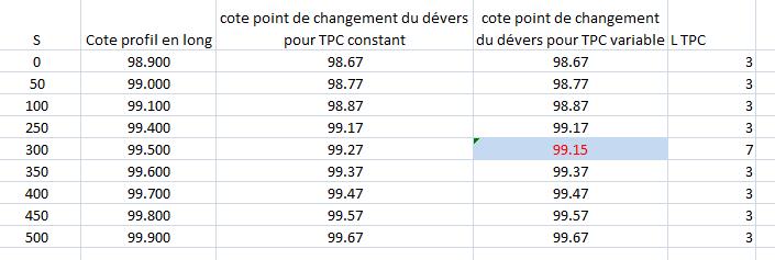

Vous avez un tronçon de route 2x2 voies de longueur 500 mètre de pente 0.2%, TPC largeur totale 6m(3m de chauque coté de pente -3%). si la cote projet est apliquée à l'axe, dans ce cas vous êtes d'accord que la cote du bord intérieur de la chaussée est Cprojet-3x3/100-0.14 (0.14 hauteur de la bordure), faisons le calcul de la cote projet tout le 50 metres sachant que le profil à l'abscisse 0 à pour cote 98.9.
maintenant faisant le meme calcul pour un cas ou le TPC devient de largeur 7m d'un coté puis revient à 3 m (entre le PK250 et 350) et comparer les résultats:
tab.jpg[/attachment:3jui62fq]
vous remarquez qu'un point bas a été créé de cette manière au PK300: au niveau du bord intérieur et du bord extérieur aussi si on considére que la route n'est pas déversée. Ceci ne peut etre décelé lors de la conception que si on y fait très attention. Sinon, vous me dirais; la pente du profil en long et unique, y a pas de point bas, et bein figurez vous que si: votre TPC n'est pas de largeur constante,
pire encore, si vous avez la chaussée qui s'élargit...le problème devient plus grave, ajoute à cela le cas ou t'as des paraboles...le casse tete quoi!!! c'est le métier routier mes amis :)
conclusion, il faut un logiciel qui reconnait les points de changement des dévers.

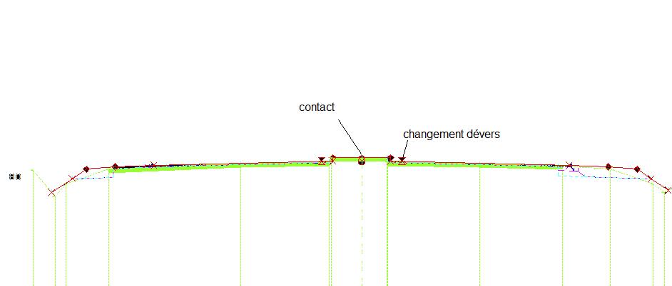

Je pense que la seule facon de le faire avec Civil est de copier l'axe de part et d'autre et d'appliquer deux demi-profils en travers types. Ainsi on peut garantir que la ligne de profil sera bien celle de point de changement de dévers n'est-ce pas?
comment_28213
oui mais il faut voir si tu peux affecter le même profil en long aux deux axes ça d'une part,
mais pour le TPC je ne sais pas ce que tu peux faire sur civil 3d mais il faut faire gaf au raccordement entre le TPC gauche et droit : cela doit être le même point au milieu: le vrai axe : pense au cas ou la route est déversée, la BDG aura la pente du dévers et en faisant un petit calcul les deux demi TPC ne sont pas confondus à l'intersection
