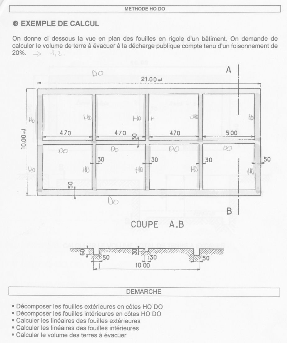

Je tente d'aider un élève de seconde en seconde professionnelle.
J'ai personnellement fait des études scientifiques et bien que détenteur d'une licence, je suis perdu dans les notions abordées ici (méthode HO DO, calcul de linéaires ?), d'autant plus que son cours est assez peu clair et brouillon.
Connaitriez-vous un site ou un livre où ces notions sont abordées clairement ?
Merci d'avance pour toute indication.
