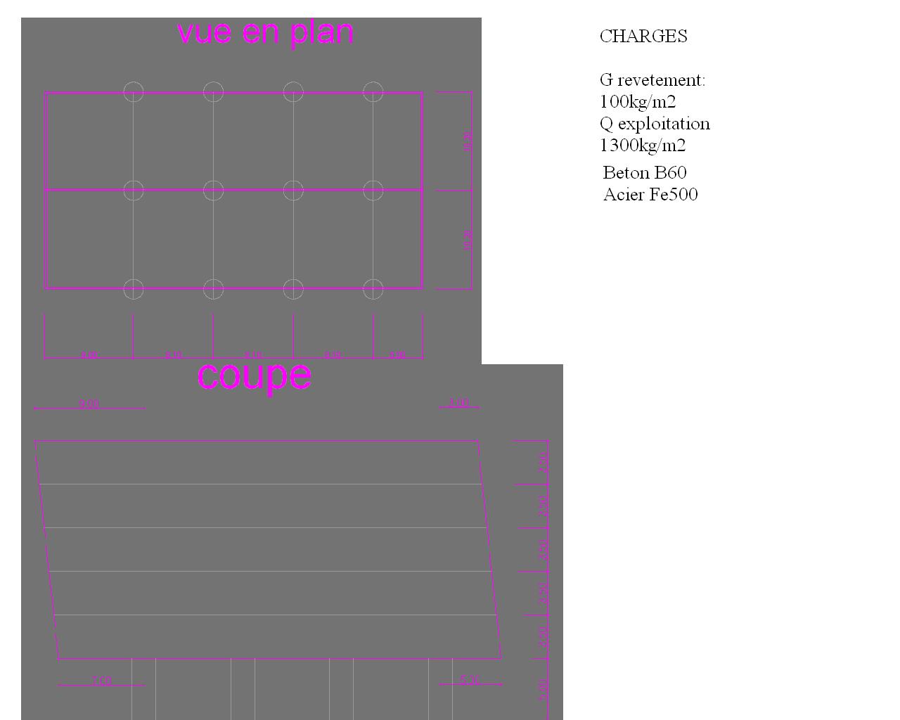

comment_36362
salutations
ci joint le detail de l'emplacement du poteau
bien sur avec un calcul avec beton B60
le principe est de mettre des poteaux avec des poutres en RDC et des voiles porteur en etages.
