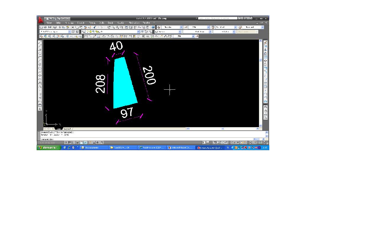

comment on peut modeliser un poteau avec une section trapesoidale sur RAS
je ne connais pas RAS,mais je peux vous donner une indication que l'on fait manuellement,et après ce résultat,vous pourriez le faire sur RAS.
Votre section est trapézoidale,(poteau a inertie variable)et de ce fait on calcule l'inertie équivalente.Cette inertie peut être calculée avec la norme DIN,ou extrait de l'ouvrage de macquart.A défaut de la norme,on prend l'inertie équivalente= inertie maxi de votre section maxi(queue de billard) x1/3,pour la section de votre poteau,celane pose pas de problème particulierS= 1/2(section maxi+section mini),et pour le rayon de giration qui se fait par ces relations.
cordialement
gérard demeusy
comment_36122
Pour modéliser une section trapézoïdale dans robot structural analysis, il suffit d'ouvrir la fenêtre "Nouvelle section" et cliquer sur l'onglet "variable"
Il ne reste plus qu'a choisir le type de profil et définir ses dimensions à l'origine et à l'extrémité.
Dans l'espoir que cela vous renseigne
