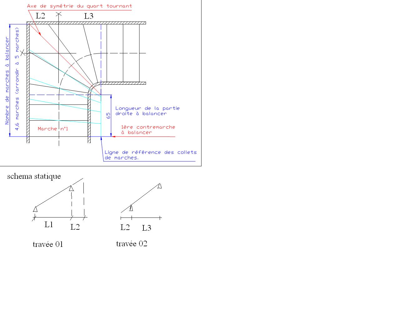

saut tout le monde , je cherche des documentation sur escalier balancé,précisément mon problème est comment présenter ou calculer les marcher qui son balancé ou modélisé si marche pour avoir un schéma statique de escalier en charge , merci encore pour les effort que vous faite .

merci pour ta repense mais mon problème ne consiste pas dans le tracés de escalier. je ss entrain de préparé mon PFE et mon projet a un escalier balancé , dans la partie ou en présente la détermination des charge , ex : si des marche droit : surface de la marche x poids volumik béton x h contre marche/2
mais les marche balancé est ce que si le même principe avec les marche droite , merci

BJR C'EST LE MEME PRINCIPE QU'AVEC LA MARCHE DROITE SAUF QUE LA SURFACE DE LA MARCHE EST UNE SURFACE POUR UN TRAPEZE

pour le calcul des escaliers balancées voir tome 2 du livre béton armé de BELAZOUGUI
ou un livre de HONRI TONIER
à mes connaissances l'escalier balancé est appuiyé à mi travée
voir le fichier suivant
espérant que je suis dans le bon chemin
cordialement
