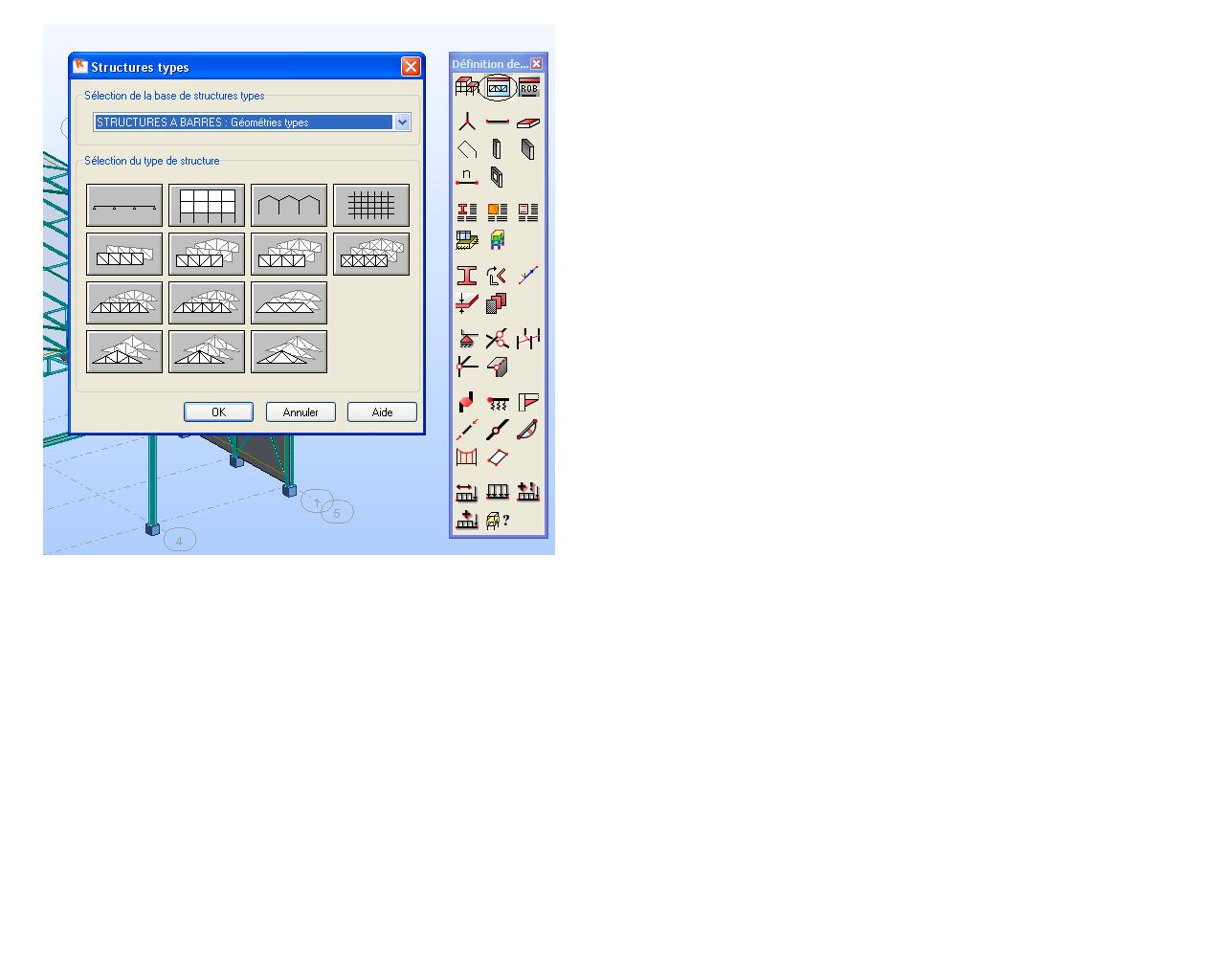

merci beaucoup aitelhadj est ce que tu peux sil te plait me détailler la procedure pour arriver a cette boite de dialogue car l'image est floue et je n'arrive pas à bien voir .
merci
comment_37811
salutations
pour arriver à cette boite aller au menu structure / structure/structure type et selectionne structure à barres
tu choisi un type de ferme et tu modifie les carecteriqtique et les profilés puis tu insere
bon courage
