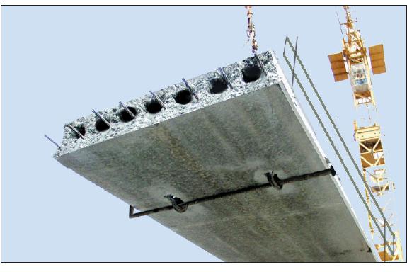

February 1, 201015 yr comment_38542 Les DAP mon ami signifie les dalles alvéolées précontraintes, et nn pas les dalles corps creux, il faut pas les mélanger surtout que les dalles alvéolées sont utilisé pour des long travée et sont caractérisées par un poids plus important que les dalles corps creux.
