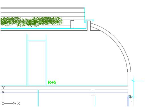

bonjour les amis
je cherche une documentation concernant le voile courbe a crée sachant que la terrasse repose dessus..voir plan suivant si dessous
je cherche a faire une note de calcul et un principe de ferraillage ...
mci beaucoup c urgent .
Mourad

BJR MOURAD , SELON LE SCHEMA QUE TU AS JOINS , JE PENSE QUE CE VOILE COURBE EST MIS POUR DONNER UN VOLUME (EFFET ARCHITECTURAL)
SI TU PEUX POSTER LES VUES EN PLANS AVANT DERNIER PLANCHER ET TERRASSE JE PENSE QU'ON VERRA PLUS CLAIR.

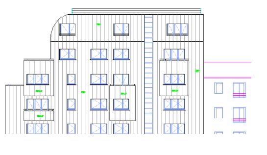

SLT et merci pour la réponse
EN CE QUI CONCERNE LES VUES J'AI QUE CELLE LA ..SINON CE VOILE EST CONTINUE SUR LA FAÇADE ET IL POSSÈDE DES OUVERTURES (FENÊTRES)... JE SUIS OBLIGER DE PORTER DESSUS LE PLANCHER DE LA TERRASSE ..
MERCI DE ME FOURNIR UNE REPONSE RAPIDE ET PRECISE ..

BJR MOURAD
JE PENSE QU'EN REGARDANT BIEN LES IMAGES QUE TU AS POSTES SURTOUT LA PREMIERE FOIS , J'AI PU REMARQUE CE QUI SUIT
PLANCHER 5em ETAGE TU AS UNE POUTRE , AU DESSUS DE CETTE POUTRE TU AS UNE AUTRE POUTRE INVERSEE ( SUR TERRASSE JARDIN), JE PENSE QUE TON VOILE NE SUPPORTE PAS LE PLANCHER TERRASSE (OU PEUT ETRE JUSTE UNE TRES PETITE PORTION) , DONC JE PENSE QUE CETTE PARTIE COURBE DU VOILE EST LA JUSTE POUR L'ESTHETIQUE
MERCI ( ET C'EST DOMMAGE QU'IL N'Y A PAS LES VUES EN PLANS etage et Terrasse)

salutations
aprés examin de vos plans je voi que le mieu ici est d'utilisé le plancher terrasse en dalle pleine pour assurer la continuité de ferraillage avec le voile
l'ensemble va ce comporter comme une une boite rigide la question ici
es ce QUE LE VOILE sera continu jusqu'en fondation ou va etre porté sur poteaux
bon il faut rigidifier la liaison plancher voile courbe avec une poutre peripherique qui sera ferraillée en tortion et de faire descendre des poutres en arc du plancher terrasse jusqu'a PH5EME
alors le voile sera porté sur les poutres arc qui travailleront en flexion composée..
bon courage
