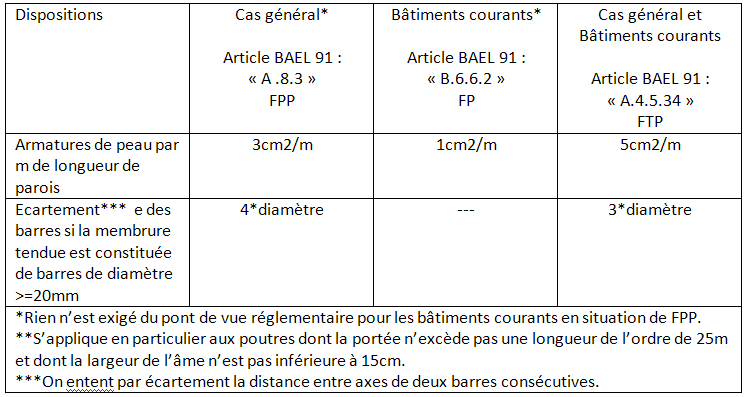

Février 10, 201015 a comment_38984 ?????? ????? Victor Davidovici dans son livre "Formulaire de béton armé - Tom 1, Paragraphe IV- 2.2.4-Dispositions constructives ", dit ce qui suit: De toute façon et quelque soit le type de bâtiment, il faut prévoir des armatures de peau dès que l'on dépasse une hauteur de 60 cm Dans les fichiers joints, vous trouver un tableau qui indique les valeurs à prendre pour la section des armatures de peau: A discuter...
Février 11, 201015 a comment_39006 ?????? ????? ??? ????? Victor Davidovici dans son livre "Formulaire de béton armé - Tom 1, Paragraphe IV- 2.2.4-Dispositions constructives ", dit ce qui suit: De toute façon et quelque soit le type de bâtiment, il faut prévoir des armatures de peau dès que l'on dépasse une hauteur de 60 cm La formule de P.CHARON donne aussi 60cm pour fe500 et elle donne 80cm pour fe400. Je n’ai pas le tome1 du "Formulaire de béton armé''. Est-ce que DAVIDOVICI a donné la source (règlement) de cette 60cm ? Ce qui est sure c’est que : - le BAEL ne donne aucune indication sur cette hauteur. - L’EC2 (article 4.4.2.3(4) et 5.4.2.4 (2)) exige l’armature de peau si la poutre est de plus de 1m de hauteur. - Le règlement américain ACI318-2 (article 10.6.7) exige l’armature de peau si la hauteur utile (d) est sup à 36in (91.44 cm). Si l’enrobage est de 3cm (par exemple), l’armature de peau n’est exigée que si la hauteur de la poutre dépasse 94.44cm. ???? ?????? ??? ????? ????
