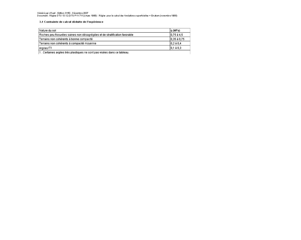

louloubeta Posté(e) le 24 mars 2010 Signaler Partager Posté(e) le 24 mars 2010 je cherche un document qui donne la classification des sols selon leur portance (sigma sol), c a d par exemple si j ai un sol de portance 0.5 Mpa est ce qu'il est un bon sol ou non? + MERCIIIIIIIIIIIIIIIIIIIIIIIIIII Citer Lien vers le commentaire Partager sur d’autres sites More sharing options...
