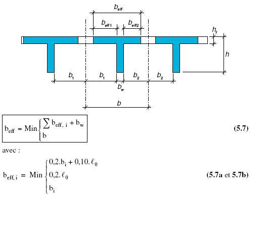

Ma question est comment pourrais-je faire, selon l'eurocode 2, pour trouver les largeurs des ailes d'une poutre en T sachant que beff,i = 0.2bi + 0.1L0 <0.2L0 ???
car quand je fais le calcule à la fin on trouve une valeur beff,i>> 0.2L0
je pense que je prends un bi trop grand, car je prend la moitié de la distance entre ma poutre (à dimensionner) et la poutre d'à côté. que faire svp ??
