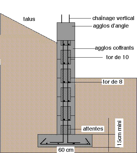

je suis entrain de faire une note de calcul mur en parpaing a banché enterré de 2 m .et je dois justifier le ferraillage du mur.. voila un exemple de ferraillage
- Es-que pour la pousser je prend en principe que l'épaisseur du béton mus a l'intérieur du bloc?
merci pour vos réponses.

Tu calcules la section du béton brut sans prendre en compte le bloc qui sert de coffrage en poutre console encastrée dans la semelle filante.
la charge ( la poussée de la terre) est répartie linéairement suivant l’espacement des orifices des blocs

attention, l'avis technique de ce type de produit exclut les mur de soutènement (voir Remarques complementaires du groupe spécialisés).
Voir avec le bureau de contrôle...
Pour les murs de reprise des terres, bloqués en tête et en pieds, c'est toléré mais pour les murs de soutènement, il y a souvent des avis défavorable....

sur mon projet c un lotissement sans vide sanitaire terre plein 2m dalle portée couche de remblais sur 1m..pour etre plus precis
je dois juste justifier au b.controle mon ferraillage en principe pas de souci on est habituer hihihi
