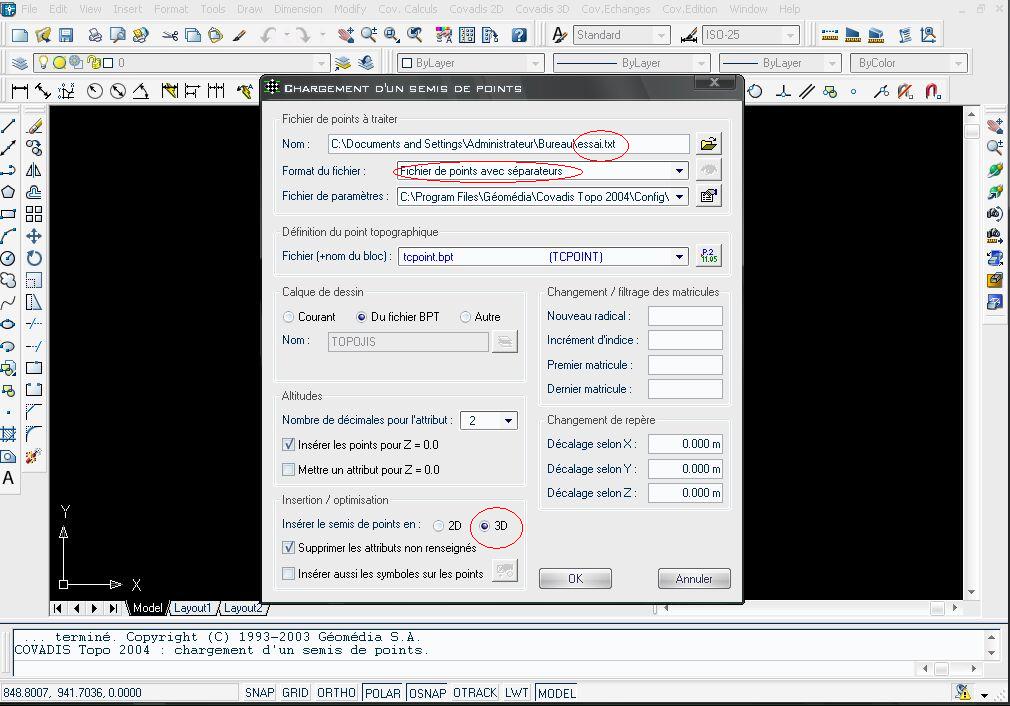

Rien de plus simple:
1/ Menu Covadis 2D
sélectionne Points Topographiques puis Chargement de semis
une page s'ouvre pour définir le chemin du fichier de points
Tu doit définir au Format du fichier: Fichier de points avec séparateurs
Le fichier de point doit etre saisi au format texte et aura la forme suivante :
N° pt coord X coord Y coord Z
ST01 0.7779 19.60098 91.2665
01 1.2352 17.2586 1258.3265
02 0.5879 22.6598 111.2365
03 0.6670 20.6298 101.2165
etc... jusqu'au dernier point.
bien sure la légende " N° pt coord X coord Y coord Z" ne doit pas figurer dans le fichier, je l'ai mise juste pour comprendre comment classer les données du carnet.
Tu valide et les points s'ouvrent sur ton écran avec leur références exactes.
Voir le fichier joint pour la fenêtre qui s'ouvre.
Bonne chance.
