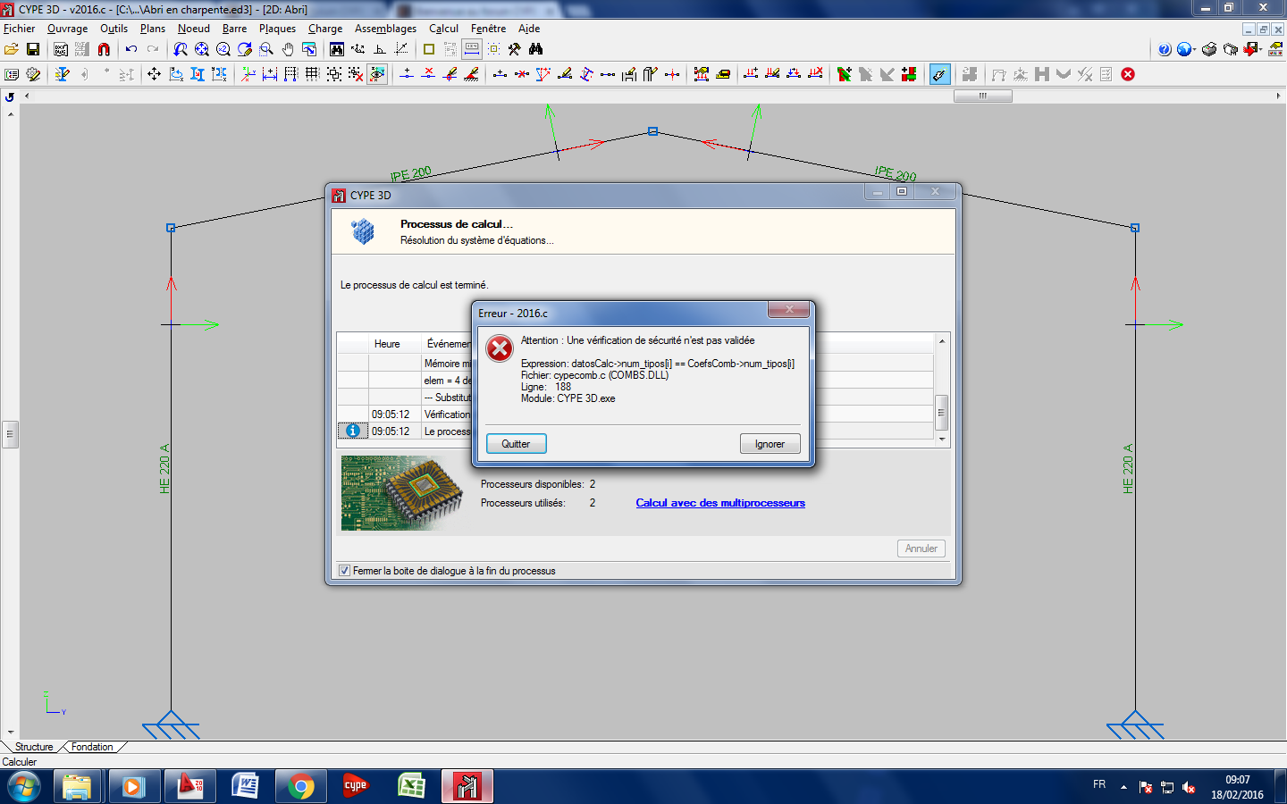

j'ai rencontré un problème lors du lancement du calcul du dimensionnement optimal des profilés d'un portique sur cype 3D
un message d'erreur "attention : une vérification de sécurité n'est pas valide"
merci de me répondre dans le plus bref des délais, c'est tres urgent

Il y a 12 heures, IDRISSI Zakaria a dit :
cordialement.56c58a507cf27_Sanstitre.thumb.png.81639c
L'idéal est que vous contactiez le support technique qui vous correspond (http://services.cype.fr/support_technique.htm) en précisant votre numéro de licence.
Il s'agit d'un contrôle de sécurité, est il ignorable? Si non, transmettez le projet également au support.
A première vue, mais 'est une intuition, cela semble concerner les combinaisons de charge: avez vous fait un paramétrage particulier de ce côté ci?
De toute façon, notre support technique saura vous répondre en disposant du projet.
Bonne continuation.

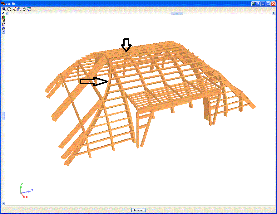

Il faut les représenter par différents segments de barres droites, que vous pourrez ensuite 'grouper' pour chaque profilé.
Il est souvent plus aisé pour ce type de structures de les préparer en dxf/dwg filaire dans un autre logiciel de CAO type Draftsight, autocad, ... etc puis les importer.

Bonjour,Grand Merci pour votre réponse,
j'ai une autre question si c'est possible,
J'arrive pas à faire des assemblage des profilés en bois, (j'ai toujours un message qui s'affiche "" Aucun assemblage n'a été généré, sachant qu'aucun nœud de l'ouvrage n'est adapté aux typologies reconnues par le programme"".)
est-ce que le logiciel ne prend pas ça en compte ?
