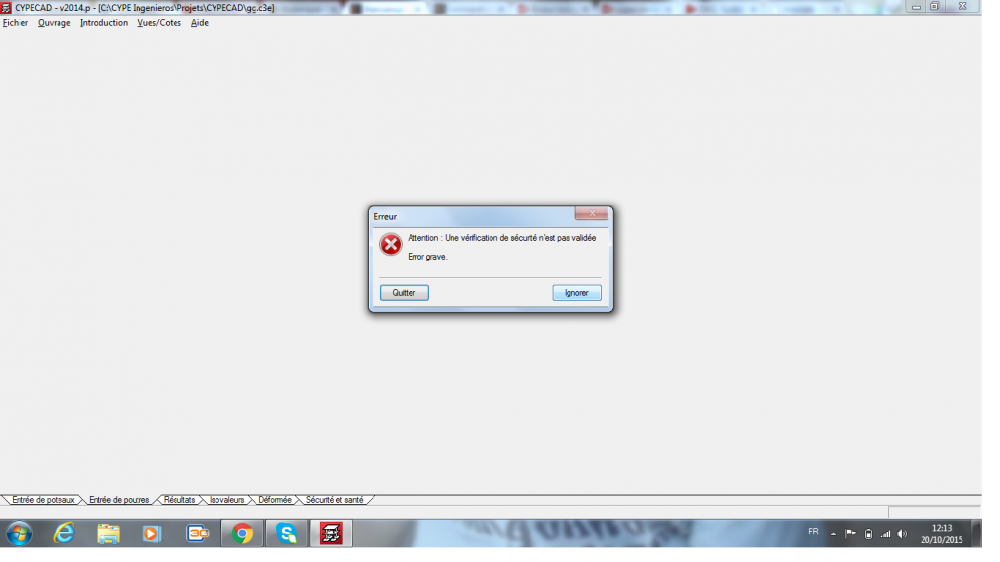

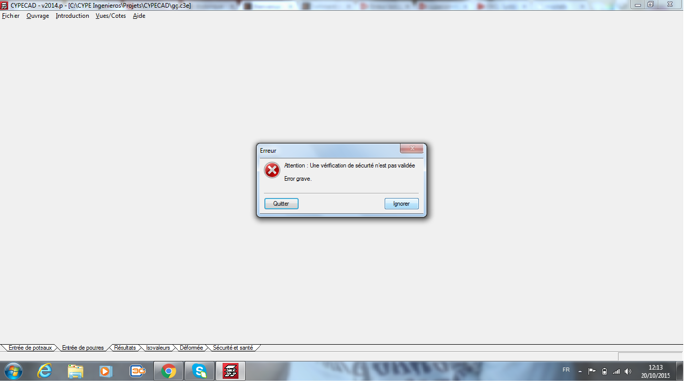

comment_101024
Le problème du "une vérification de sécurité n'est pas assuré" est fréquent dans Cypecad et peut aller jusqu'à vous faire perdre définitivement votre modèle, d'où la nécessité de sauvegarder régulièrement votre modèle.
L'origine de ceci n'est pas très clair, souvent une erreur locale de modélisation déclenche cela.
comment_101025
Bonjour, il semblerait que ce serait un bug en cours de correction.

comment_101798
Bonjour Momed,
Le problème a été largement évoqué ici.
La plus part du temps cette erreur de vérification de sécurité provient d'une erreur de modélisation. (Des nœuds libres reliés à aucune barre, des erreurs de conception de liaison exemple, des barres articulées à leurs extrémités sur des noeuds qui sont déjà rotulés, etc.).
Ceci parce que CYPECAD ou CYPE 3D sont des logiciels d'éléments finis, et en éléments finis on ne fait pas n'importe quoi. Il faut apprendre à définir correctement sa structure.
Moi mon principe c'est que je procède par étape, dès que j'ai modélisé une partie de la structure je la vérifie par calculer. Et quand ça bugge c'est plus facile de trouver l'erreur sur une petite partie de toute la structure que sur une structure entière.
En plus ça fait longtemps que nous ne sommes plus sous une version 2014, mettez la vôtre à jour et vous verrez que les nouvelles versions sont de plus en plus stables.
Ceci étant une telle erreur ne bloque par forcément l'exécution du programme, elle peut être ignorable en tapant avec le touches "i" et "o" de votre clavier. Après vous obtiendrez un résultat, et en activant l'icône "erreur" (la croix rouge" vous allez trouver les zones d'erreur.
